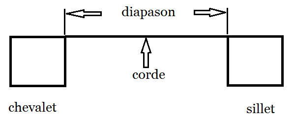

2/ Je ne suis pas sur de bien comprendre cette histoire de diapason. J'ai acquis un gabarit en plexi pour un diapason d'environ 640 mm avec le positionnement des frettes, etc... C'est bien pratique mais je me pose une question : à quel endroit positionner les sillets de tête et de chevalet : doivent-il être aux extrémités de ce diapason ou doivent-ils "mordrent" sur ce diapason.
Par exemple au niveau de la tête : je dois prévoir un emplacement pour le sillet sur la 1re case ou le long de la première case.
J'espère être suffisamment clair, c'est pas évident !

Message par guitarmaker le Mer 14 Oct - 18:12
Tu peux fretter le manche directement si tu veux.
Le diapason et la distance entre le bord du sillet de tête et celui sur la caisse.

Message par guitarmaker le Ven 16 Oct - 15:02
Un petit dessin vaut mieux qu’une grande explication.
Le frettage. - Page 2 Diap10
