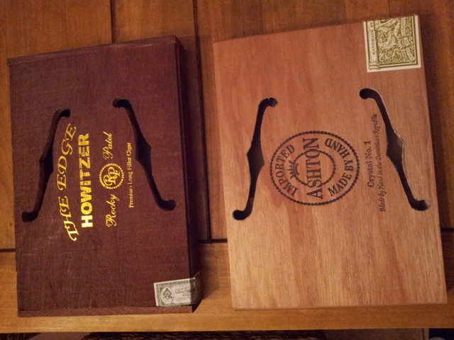

Message par Deuns le Mar 24 Mar - 19:18
Salut,
j'ai découpé mes ouïes, autant cela a été facile sur la Ashton (bois fin et tendre) que j'ai galéré sur la Howitzer (bois super dur et 8mm d'épaisseur) mais bon c'est fait.  Laughing  Laughing  Laughing Il ne me reste plus que les finitions.

Message par guitarmaker le Mar 24 Mar - 19:21
Elles sont top tes découpes.
A la scie sauteuse ?

Message par Deuns le Mar 24 Mar - 19:25
Oui comme tu m'as dit (scie sauteuse avec une denture pour l'acier) et l'avantage c'est que c'est super beau et que tu n'as pas besoin d'habillage, donc coût = zéro.roro Twisted Evil Twisted Evil Twisted Evil Twisted Evil
