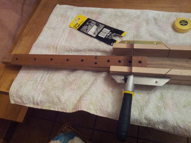

Message par Deuns le Sam 18 Avr - 7:37
Aloha from Deuns,
des nouvelles du front,
J'ai découpé le passage du manche sur les boites, puis aussi le dégagement sur les manches.
Nouveaux projets Deuns : une 3 cordes et unes 4 cordes - Page 4 Deuns_56
Nouveaux projets Deuns : une 3 cordes et unes 4 cordes - Page 4 Deuns_57
Nouveaux projets Deuns : une 3 cordes et unes 4 cordes - Page 4 Deuns_58
J'ai aussi raboté et coupé à longueur les renforts pour coller les manches dans les boites
Nouveaux projets Deuns : une 3 cordes et unes 4 cordes - Page 4 Deuns_59
Nouveaux projets Deuns : une 3 cordes et unes 4 cordes - Page 4 Deuns_60
Voila ce que cela va donner
Nouveaux projets Deuns : une 3 cordes et unes 4 cordes - Page 4 Deuns_61

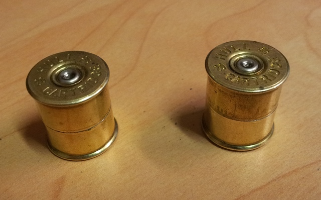

Message par Deuns le Sam 18 Avr - 7:39
Un pote fou de guns ma donner 2 douilles percutées pour en faire des boutons, le les ai coupées, mais je ne sais pas encore comment je vais faire pour les adapter sur les potentiomètres. Il va essayer de me trouver des douilles plus petites qui me serviraient comme repères de frettes.
Nouveaux projets Deuns : une 3 cordes et unes 4 cordes - Page 4 Deuns_62

Salut,
je viens de faire mes boutons de potard avec les douilles de fusil  Twisted Evil  Twisted Evil  Twisted Evil  Twisted Evil  :
Nouveaux projets Deuns : une 3 cordes et unes 4 cordes - Page 4 Deuns127
Tournage du bois qui servira de support
Nouveaux projets Deuns : une 3 cordes et unes 4 cordes - Page 4 Deuns128
Perçage et découpe des supports
Nouveaux projets Deuns : une 3 cordes et unes 4 cordes - Page 4 Deuns129
Perçage de la douille
Nouveaux projets Deuns : une 3 cordes et unes 4 cordes - Page 4 Deuns130
Assemblage
Nouveaux projets Deuns : une 3 cordes et unes 4 cordes - Page 4 Deuns131
Voila c'est fini
Nouveaux projets Deuns : une 3 cordes et unes 4 cordes - Page 4 Deuns132
Essai sur un potard, nickel

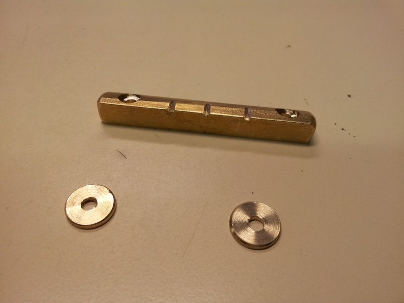

Message par Deuns le Mer 13 Mai - 9:45
J'ai aussi fait mes 2 sillets en laiton massif que j'ai brossé pour leur donner un aspect brut, il ne me reste plus qu'à les vieillir.
Si quelqu'un a une astuce pour les faire vieillir rapidement, je suis preneur.  Laughing  Laughing  Laughing
Nouveaux projets Deuns : une 3 cordes et unes 4 cordes - Page 4 Deuns133

Nouveaux projets Deuns : une 3 cordes et unes 4 cordes - Page 4 Empty Re: Nouveaux projets Deuns : une 3 cordes et unes 4 cordes
Message par guitarmaker le Mer 13 Mai - 11:36
Un truc acide genre vinaigre.
