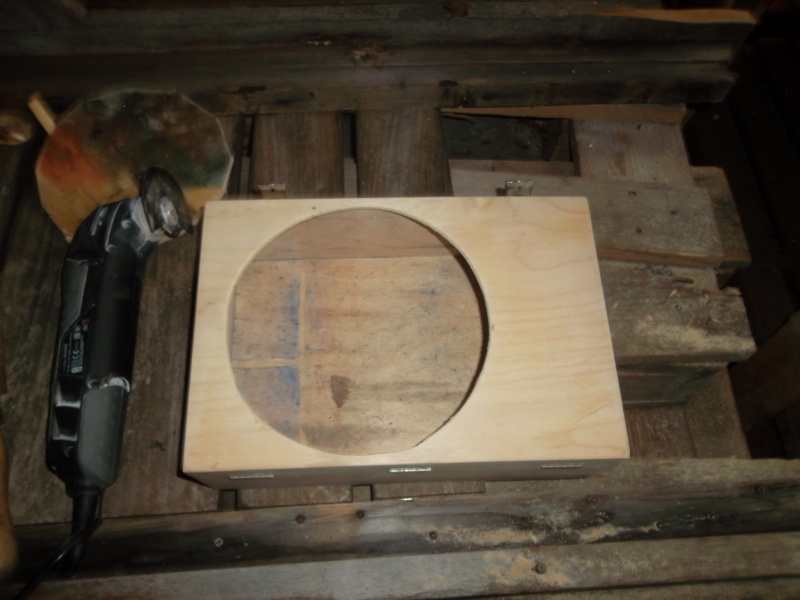

Voila un projet que j'avais envie de faire depuis longtemps , une CBG avec un résonateur original , je cherche un son typé , comme s'il sortait d'une boite de conserve , un peut comme la déformation sonore que l'on obtiens quand on parle dans une boite , un son un peut enfermé qui fait  "o" , je verrais si ce projet atteint mes attentes .
 Je pars sur beaucoup d'objet de récup , dont :
 la boite est une vielle caisse de drémel qui était bien dégueulasse avant ponçage
 le résonateur un moule a cake en alu (2€ sur une brocante)
 le manche récupéré sur une guitare classique cassée trouvée sur les poubelles (touche arrachée caisse explosée 1 mécanique manquante)
 la touche partie d'une ancienne planche en chêne assez fine (dont j'ai déja utilisé une partie dans un autre projet )
 divers bouts de bois et contreplaqué marin pour construite renfort et support de manche et partie interne à la boite

la boite poncée et percée pour le résonateur
4 cordes résonnateur    <a href=4 cordes résonnateur    Sam_1012" />
