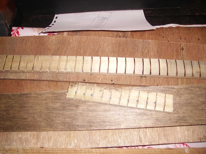

Message par doudsandjo le Dim 13 Mar - 11:08
Bon voici les premières photos de mon futur Ukulélé.
Ukulélé maison projet 2 ... Pict8219
Ukulélé maison projet 2 ... Pict8222
Ukulélé maison projet 2 ... Pict8221
Ukulélé maison projet 2 ... Pict8223
Ukulélé maison projet 2 ... Pict8220
Ukulélé maison projet 2 ... Pict8218
Ukulélé maison projet 2 ... Pict8225
Ukulélé maison projet 2 ... Pict8224
J'ai récupéré du bois ici et là (en autres du vieux placage d'une armoire en chêne et planches diverses...). Opté pour une forme ne nécessitant pas de cintrage (lol), je me suis aussi donc fait mes contres éclisses.
La touche est en cours tout comme le chevalet... Pour le reste sa sèche ^^ ! Plus qu'une contre éclisse et je pourrais mettre les éclisses et finir (enfin ^^) la caisse.
Bon suis un peu obligé de mettre tout dans la chaufferie car dans le garage avec ce froid et cette humidité ça sèche mal  !
J'ai commandé : sillet de tête et de chevalet, piezo et préampli ainsi que les cordes et mécaniques (les seuls choses que je ne peux faire !!!).
Au fait un exelent site sur les Ukulélé (uku = puce et lélé = sauteuse, thaïtien vers français)
http://www.ukulele.fr/2004/07/06/histoire-accordage-technique-conseils/
A suivre

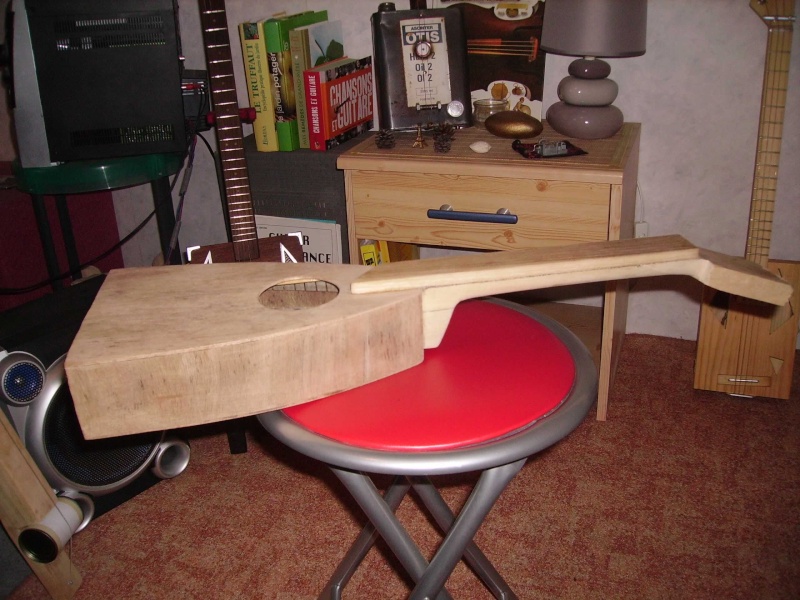

Message par doudsandjo le Mar 15 Mar - 8:48
La suite, par contre comment fixer le manche ?
Je colle ou je colle avec des chevilles en bois, dans ce cas comment faire pour percer le coprs et manche au meme endroit (histoire que tout se retrouve en façe) ????
Ukulélé maison projet 2 ... Pict8227
Ukulélé maison projet 2 ... Pict8228
Ukulélé maison projet 2 ... Pict8226

Ukulélé maison projet 2 ... Empty Re: Ukulélé maison projet 2 ...
Message par doudsandjo le Mar 15 Mar - 15:08
La suite...
Le corps poncé (je sais pas encore comment je ferais la finition, verni ou huile/ciré (merci de vos conseils a ce sujet là ^^ !)
Ukulélé maison projet 2 ... Pict8229
Ukulélé maison projet 2 ... Pict8230
Le chevalet avec son piezo
Ukulélé maison projet 2 ... Pict8231

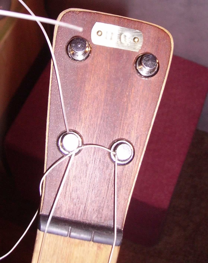

Message par doudsandjo le Ven 25 Mar - 6:47
La suite, j’hésite encore à mettre des cordes noires ou pas et deux attaches courroies noires (aussi).
A par ça j'ai testé avec les deux cordes de guitare classique, sa sonne avec et sans pré ampli... Par contre pour ce dernier on sent que c'est un passif, faut monter le volume de l'ampli ^^ !
Loin d'être de la super lutherie, bien finie (j'ai pas ce qu'il faut, c'est pas mon taf, j'aime pas poncer pendant des heures (lol), et puis zut j'ai pas a me justifier (re lol), au moins c'es un Uku unique un peu roots.
Prix de revient (sans compter le port et diverses bricoles (colles etc... qui serviront pour autre chose)) :
Pré ampli 3.25 €
sillets 2.67 €
mécaniques 8.59
Cordes 5 €
Au final j'ai fait une tête à ma façon avec une cht'ite plaque laiton avec mes Initiales (HC) !
Ukulélé maison projet 2 ... Pict8241
Ukulélé maison projet 2 ... Pict8244
Ukulélé maison projet 2 ... Pict8238
Ukulélé maison projet 2 ... Pict8239
Ukulélé maison projet 2 ... Pict8242
Ukulélé maison projet 2 ... Pict8240
Ukulélé maison projet 2 ... Pict8243
Dès que c'est vraiment fini cordes monté je vous fait écouter !!!
