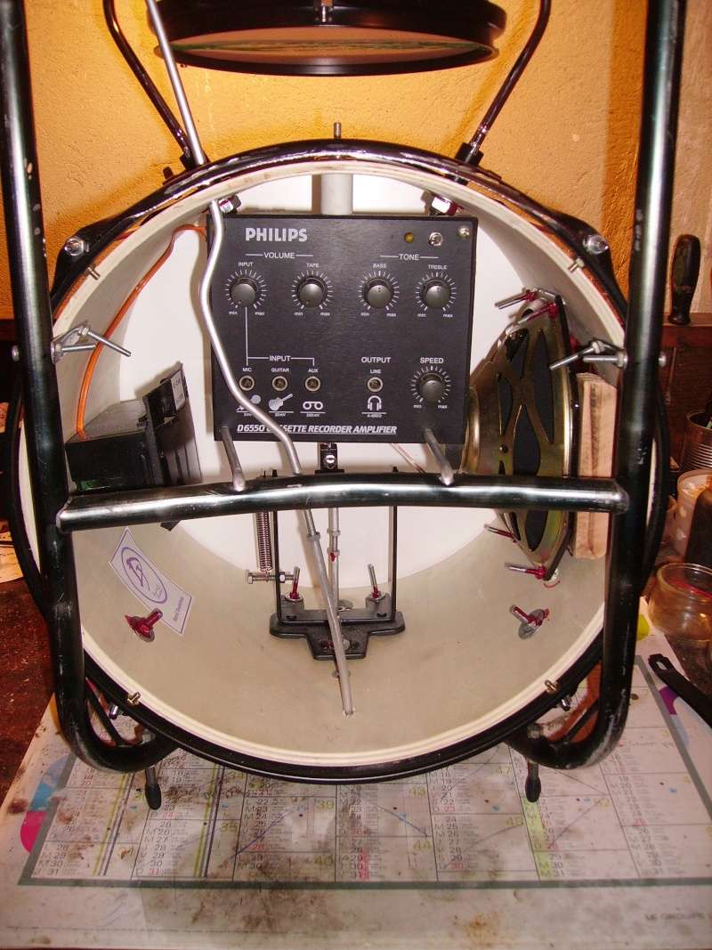

Message par doudsandjo le Dim 10 Avr - 5:16
Actuellement je bosse sur les biellettes et leurs réglages ainsi que sur l'amplification du micro chant et de la gratte, j'ai récupérer l'ampli et le HP sur ceci que l'on m'vais filé et qui me servait pas.
Alimenté par un transfo de 17.3 Vlts, je vais le remplacer par un boitier de piles rechargeables ou une petite batterie (en 12 volts, ça passe j'ai essayé ^^ !).

Message par Big_Crunch le Dim 10 Avr - 6:31
Salut
Pourquoi pas une batterie de type ,comme sur les vélomoteurs - motos ou scooter ?
moins encombrant et rechargeable avec chargeur pour voiture .

Message par doudsandjo le Dim 10 Avr - 8:44
Oui j'y ai pensé, par contre tu te goure (c'est mon ancien taf, mécano en motoculture...) c'est pas moins encombrant mais en plus plus lourd !
Chez moi y à un vide grenier, j'y suis aller de bonheur ce matin et viens de trouver un vieux poste radio CD cassette avec une alimentation 220 et par 8 piles AA (nickel ce que je cherchais) pour 5 euros !!!
Et là, c'est tout a fait possible d'acheter des piles rechargeable ^^ !
Mais merci Big_Crunch pour ta réponse... A suivre...

Message par doudsandjo le Dim 17 Avr - 9:20
Hello
la suite, j'ai essayer hier (un coup a prendre...), c'est pas mal (resterais a trouver des ressorts plus dur et sans doute changer le HP de l'ampli qui n'e restitue un son net, a moins que ce soit l'ampli par lui meme, et dégoter un micro cravate pour le chant et l'harmonica !!!)
