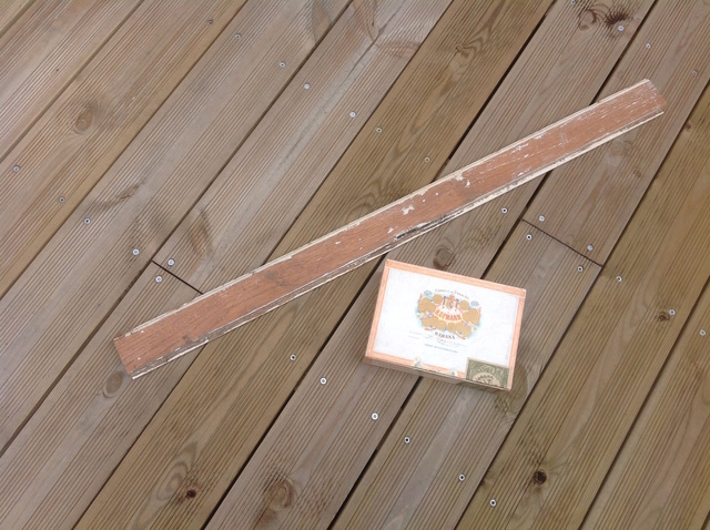

Un petit WIP histoire de recueillir vos impressions et critiques sur ce premier jet d'une CBG 3 cordes...
Une boite de cigare bien évidemment et, comme j'ai changé mes anciennes fenêtres, j'utilise un morceau de montant ( du chêne avec au moins 90 ans de séchage)
