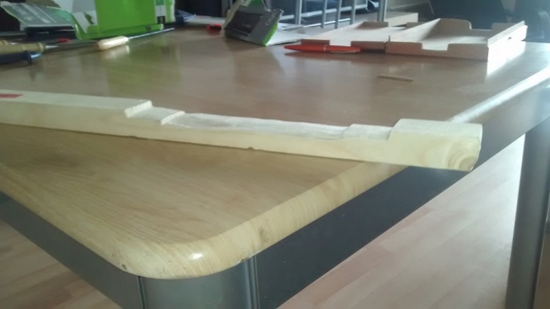

Maintenant, préparation de la découpe du tasseau pour accueillir la boîte.
Longueur de la boîte 23.3cm et là ou j'ai du faire attention, c'est que la boîte ne fait pas un rectangle "pure". Y'a des ptits angles. Vous verrez sur la dernière photo que je vais mettre. Ca fait un décalage de 3mm à prendre en compte et c'était la misère.
Premier projet :  Nom de code "Ca passe ou ça casse" Etape_12
Petite technique que j'avais vue sur une vidéo, je crois. Préparer des tranches, comme ça pour ceux qui y vont au ciseau de charpentier c'est plus simple...
Premier projet :  Nom de code "Ca passe ou ça casse" Etape_13
... sauf si on est aussi doué que moi !!!
Premier projet :  Nom de code "Ca passe ou ça casse" Etape_14
J'ai galéré pour que la boîte se ferme ! J'ai râpé, j'ai poncé au papier de verre, j'ai de nouveau attaqué au ciseau de charpentier la partie ou doit se poser le couvercle et la partie pour que ça raisonne bien.... AAAAAAAAAAAAAAAAAAAAAAH, J'VAIS TOUT BRULEEEEEEERRRRRRRR !!!
Bon, j'ai arrêté là pour aujourd'hui. J'suis crevé. J'ai Chaud. Je fais trop de bruit pour un dimanche dans mon immeuble de vieux cons et j'ai plus de clopes...
Au final, ça rentre.
