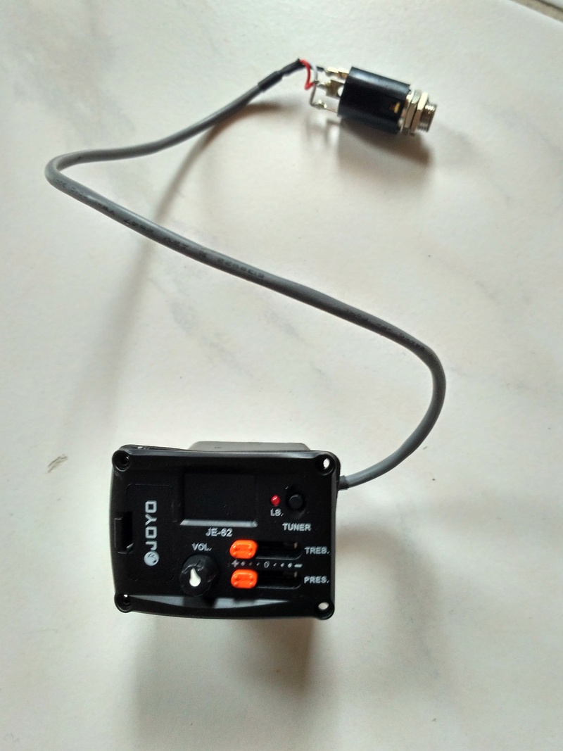

Le préampli :
1ére Guitare Bidon Img_2015

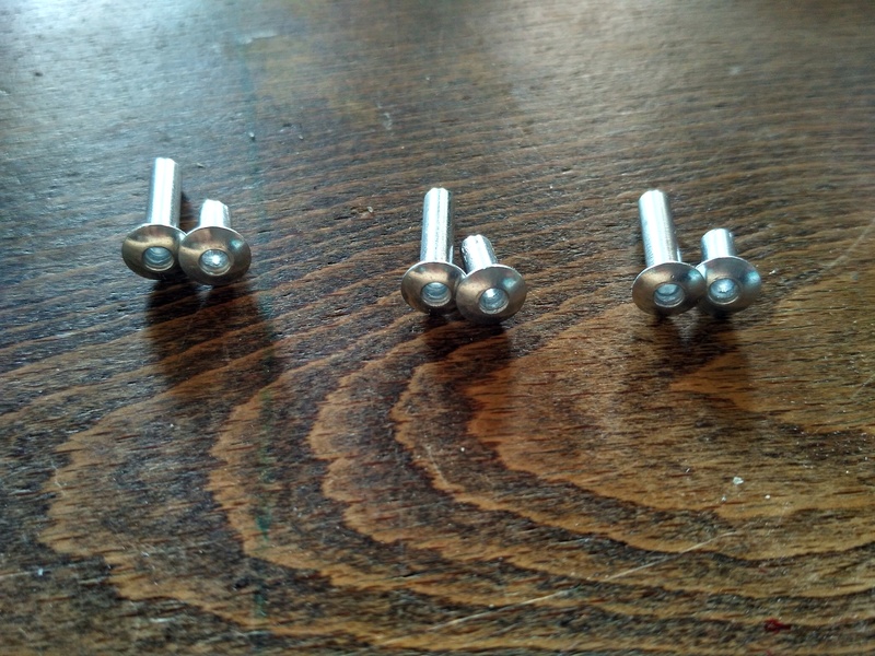

J'ai préparé mes rivets pop pour fixer les cordes, découpé la tête de manche et percé pour les mécaniques. J'ai fait malheureusement quelques éclats en perçant du coup j'ai mis un peu de mastic a bois et j'attends que tout sèche pour poncer et huiler le manche.

Les petit rivets pop :
1ére Guitare Bidon Img_2029
