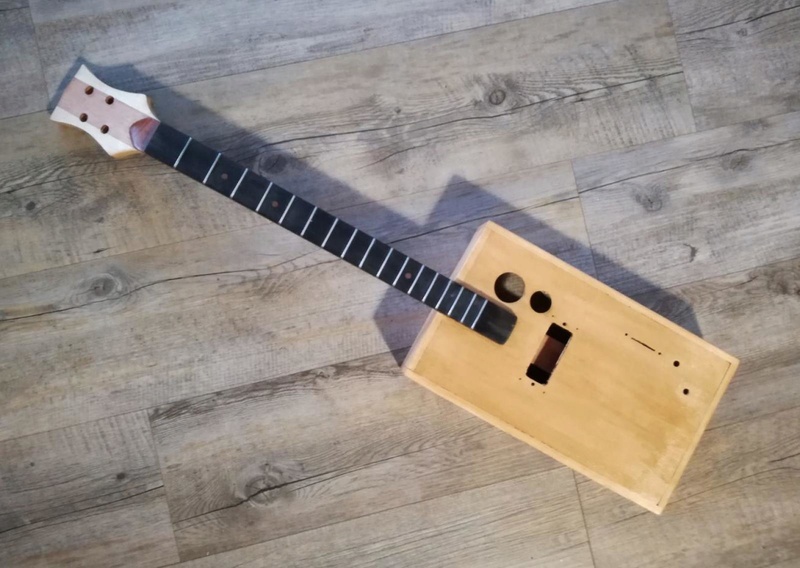

J'ai terminé la CBG !
J'ai revu la caisse en cours de création. Contour en sapin du nord de Leroy Merlin Very Happy  La table est en cèdre rouge.
Deuxième cigar box guitar de A à Z 110
Deuxième cigar box guitar de A à Z 210
Les barrages sont importants pour la raisonnance
Deuxième cigar box guitar de A à Z 310
Deuxième cigar box guitar de A à Z 410
Deuxième cigar box guitar de A à Z 510
Deuxième cigar box guitar de A à Z 610

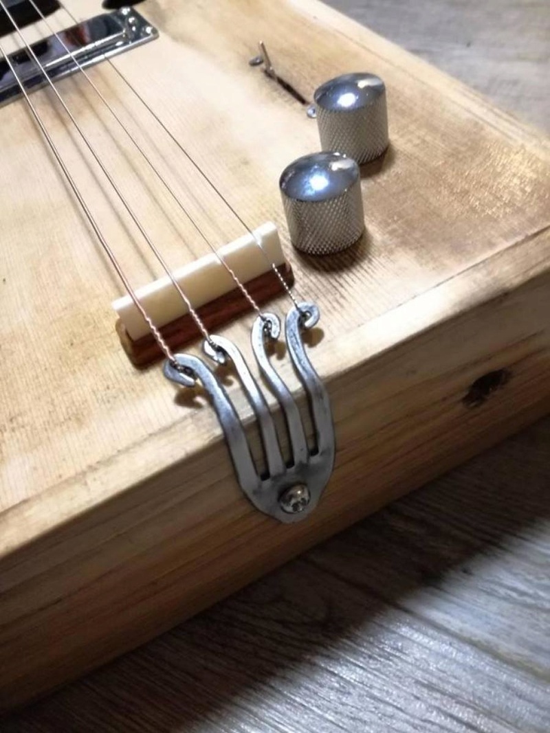

Mon copain luthier m'a conseillé, pour une CBG acoustique, de faire un chevalet qui tienne la route.
Deuxième cigar box guitar de A à Z 710
Deuxième cigar box guitar de A à Z 810
Deuxième cigar box guitar de A à Z 910
Deuxième cigar box guitar de A à Z 1010
Deuxième cigar box guitar de A à Z 1110
Voilà ! Elle sonne bien mieux que ma première CBG. Je suis heureux d'avoir fait un manche de A à Z. Pour la prochaine, je le ferais plus fin. Je pense également qu'il faut laisser 1 dixième entre le bord du manche et le bord de la frette. Pour la finition, j'ai utilisé une fois de plus deux vernis de couleurs différente pour donner un effet vieille caisse.
L'astuce, c'est faire une couche vernis clair, une couche vernis foncé, poncer de façon inégale et ré appliquer un vernis. Ensuite un coup de paille de fer

Message par JAC Mar 30 Jan - 19:05
elle très jolie , bien finie et tout et tout
j'adore ton cordier alien
