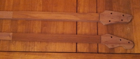

Message par Deuns Sam 11 Avr - 18:34
Salut,
j'ai moins de temps pour bricoler alors mes projets sont ralentis.
Mais bon, y a pas le feu  Evil or Very Mad  Evil or Very Mad  Twisted Evil  Twisted Evil  Twisted Evil
J'ai coupé les manches et les touches en fonction du diapason et surtout du format des boites.
Puis j'ai percé les trous pour les mécaniques.
Prochaine étape, raboter l'épaisseur des 2 manches et faire les arrondis des manches.
Du boulot en perspective, mais c'est pour la bonne cause  Twisted Evil  Twisted Evil  Twisted Evil  Twisted Evil  Twisted Evil
